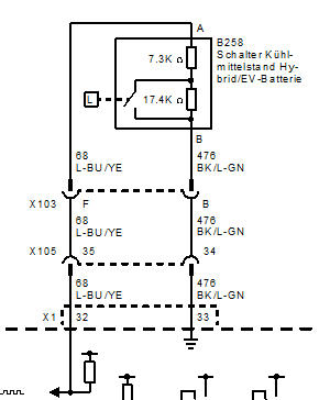

Nach über 6 problemlosen Jahren und fast 80.000 km ist bei mir auch endlich mal was Richtiges defekt. :D
Der Kühlmittelstandssensor zickt rum und lässt sich selbst vom Opelhändler nicht aus dem Fehlerspeicher löschen.
Fällt das Teil nun eigentlich unter die Hochvolt-Garantie oder nicht?
Welchen Widerstandswert (Ohm) hat der Sensor wenn er funktioniert, oder ist es ein reiner Schalter?
Beiträge: 4553
Ich würde mich auf folgenden Standpunkt stellen:
Da der Sensor den Stand der Kühlflüssigkeit des Fahrakkus mißt, ohne den Sensor der HV-Teil des Fahrzeugs nicht in der vorgesehenen Art und Weise benutzt werden kann, gehört der Sensor in die HV-Garantie.
Hier ist der Dummy, den viele Volt-Fahrer in den USA verwenden. Er gaukelt dem HV-System dauerhaft einen gesunden Sensor vor:
