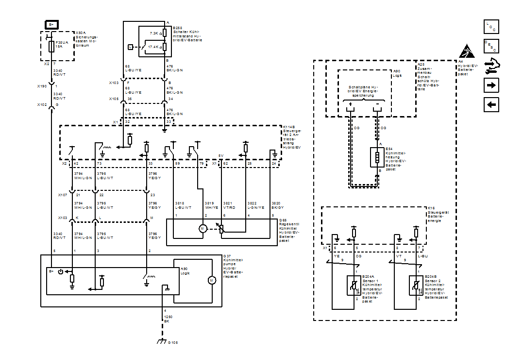

Beiträge: 417
Beitrag von slv rider »
bild ausdrucken und mitnehmen....(?) :mrgreen:
a - Kopie.jpg (154.14 KiB) 6597 mal betrachtet
Bratwurscht
Beiträge: 41
Registriert: 15. Sep 2013 11:59
Wohnort: Miesbach
Beitrag von Bratwurscht »
SENSATIONELL! Vielen Dank!
Ich nehme an, der SUFOH weiß, was das ist?
STdesign
Beiträge: 665
Beitrag von STdesign »
Ja, er sollte das im TIS unter den Angaben zu den Arbeitswertvorgaben genau so finden.
