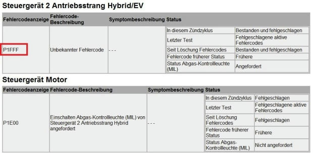

Zuerst habe ich natürlich die Fehler mit meinem Opel-MDI ausgelesen, es waren zwei Aktive (-> P1FFF <- und damit verbunden der P1E00 für die Motorkontrolleuchte im DIC)

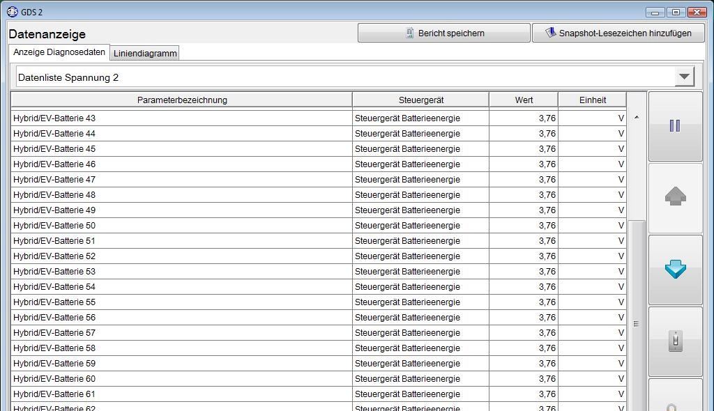

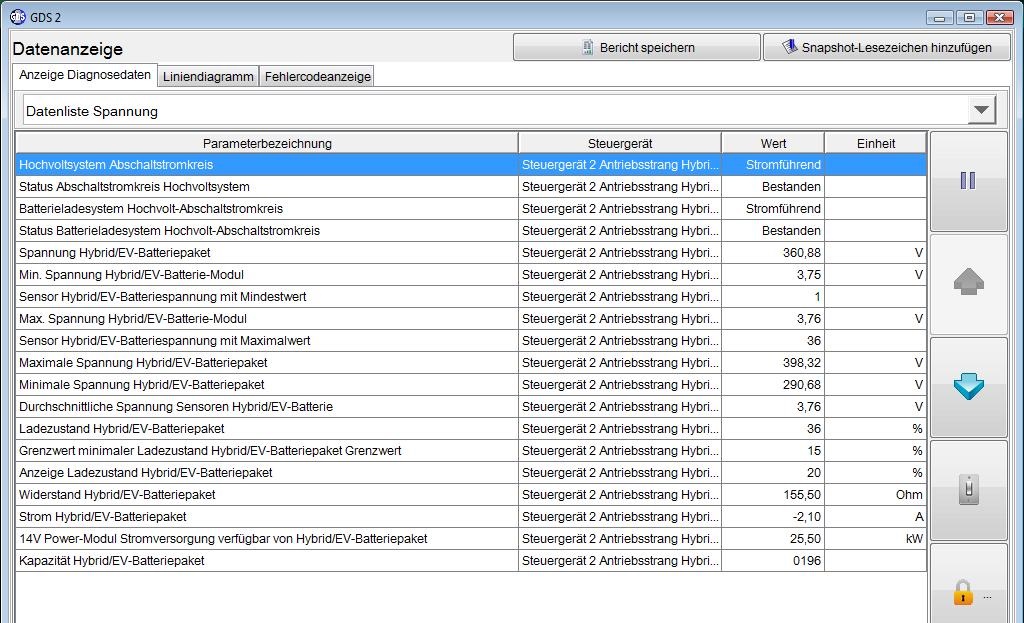

Ich habe noch meine Zellenspannungen kontrolliert, alle Zellen besitzen 3,76 V.
