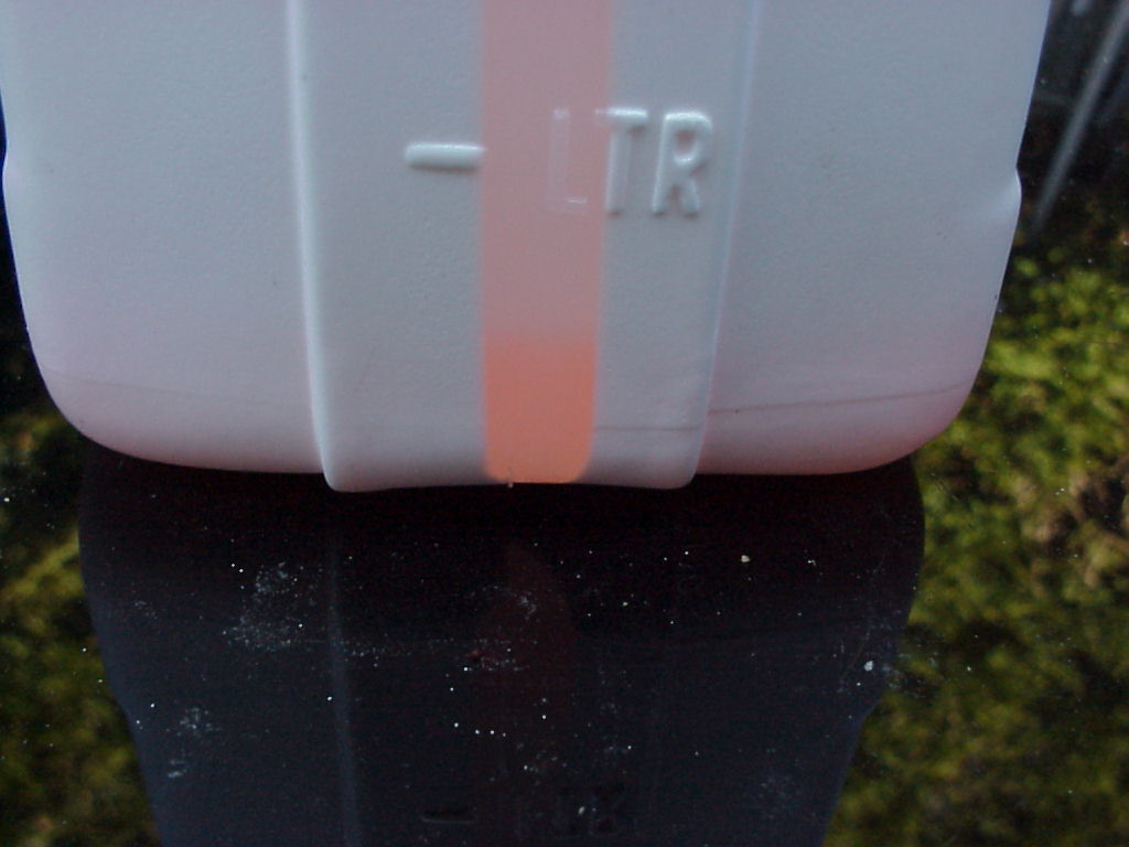

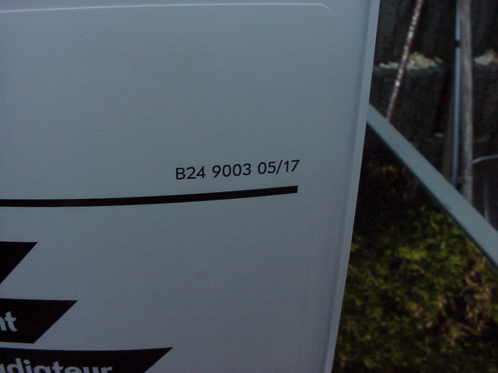

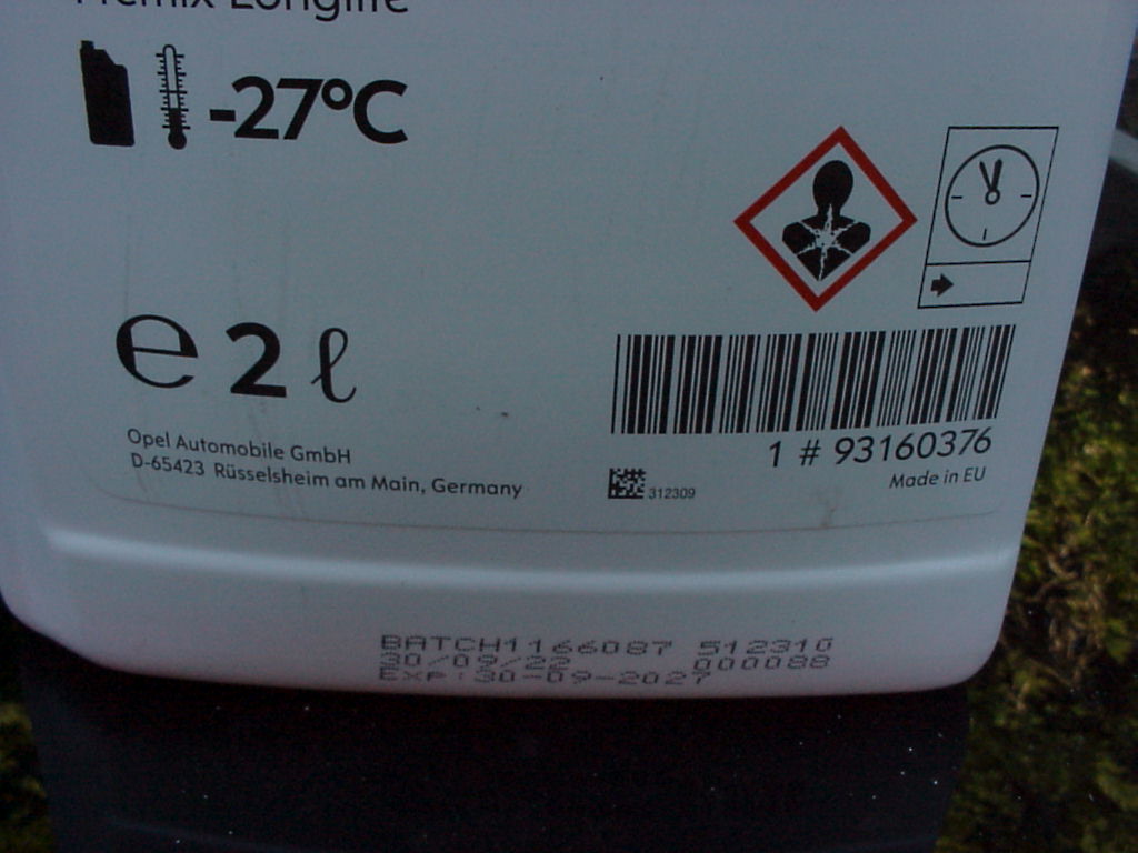

Vermutlich ist es dieses kann das jemand bestätigen. :D

Das falsche einfüllen tötet den Akku !!!!! von blau ist sowieso nicht die Rede Farbe siehe Foto´s...
Ohne Bestätigung anderer Forumsteilnehmer ist auch dieses Mittel falsch vermute aber das es passt. :!: :!:
