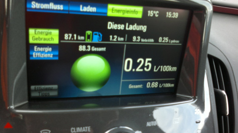

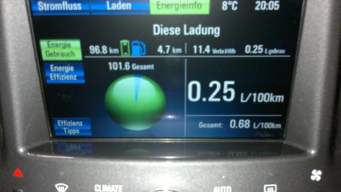

Hier oben habe ich geschrieben:
Heute wurde eine tiefere Zahl, 0.25L/100km angezeigt.Die tiefste Anzeige L/100km die ich zu Gesicht bekommen habe lag bei mir bis heute bei 0,29L/100km
. Ob eine noch tiefere Zahl angezeigt wird, oder gleich Null, weiss ich noch nicht.

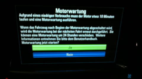

Heute ging es ganz normal elektrisch zur Arbeit. Eine weiter entfernte Aussenstelle, 45km ein Weg.
Gestern hatte ich keine Zeit zum Zwischenladen, heute schon. Aber:
Als ich am frühen Nachmittag den Ampera im Parkhaus startete, erschien die bekannte Info: Motorenwartung.
Wie das, er ist erst gestern gelaufen. Vermutlich war ihm das zu wenig.
Also auf NEIN klicken, aus dem Parkhaus raus. --- vor der Einfahrt auf die Strasse, ausschalten - einschalten--- und was sehe ich da, die Motorenwartung meldet sich schon wieder.
Also gut, ich lass ihn laufen-- Zwischenladen werde ich trotzdem.
Gestern war der Akku leer. Heute war's die Motorenwartung.
Infodisplay vor der Heimfahrt Jetzt bin ich bald zuhause: 0.25L/100km
zuhause in der Garage: 0.00L/100/km
Die Motorenwartung ist ohne Unterbrechung durchgelaufen. Auf der gestrigen Fahrt mit leerem Akku ist der RE natürlich nicht dauernd gelaufen. (Innerorts mit 50km/h und Ampelstopps)
Ich habe nicht dauernd auf die Anzeige geschaut, aber die kurze Entfernung zw der Anzeige 0.25 und 0.00 lässt darauf schliessen, dass nach 0.25 gleich 0.00 angezeigt wird.

Re: Verbrauchsanzeige ist Null, trotz Einsatz RE
Nachtrag
Ich hab auf meiner Datentabelle nachgeschaut, es sind heute genau 6 Wochen seit der RE das letzte mal 'richtig' gelaufen ist.
Hi Peter,
Vielen Dank für die Info, ich finds interessant, dass der RE-Einsatz am Vortag gar nicht gewertet wurde...
da hatte ich eigentlich gemeint, dass auch kurze Phasen für Sprit- und Motorenwartung zählen.
