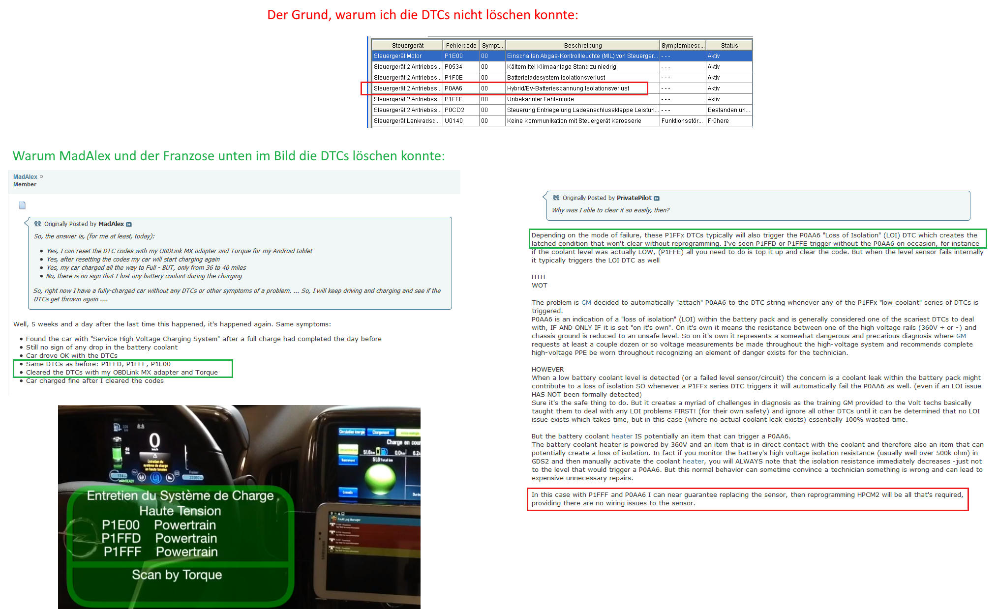

Der P1FFF ist nen Sammelfehler für viele Fehler rund um Kühlung. Er zieht aber auch die MIL !
Leider kann man den P1FFF kann man dank des Fehlers in der SW nicht mehr löschen.
Einzige Lösung ECU neu flachen

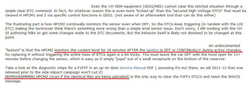

Die nachfolgende Info stammt großteils von WopOnTour, der auf gm-volt.com durch sein Detail-Wissen über die HV-Technik des Volt/Ampera bekannt wurde.
Speziell zu der "Hochspannungs-Ladesystem warten" Meldung konnte er viel Hintergrundwissen vermitteln.

Das betroffene Steuergerät ist das HPCM2 (Hybrid Power Control Module 2), bei Opel unter K114B bekannt. Es gibt einen DTC, der das weglöschen des P1FFF verhindert. Quasi der ultimative DTC of Doom:
P0AA6, LOI ("Loss Of Isolation" bzw. Isolationsverlust)
Das folgende Bild zeigt, warum manche Besitzer den Fehler selbst weglöschen können und manche nicht (bei mir habe ich nun schon 2 Mal ins Klo gegriffen). Sobald ihr euch nämlich den P0AA6 einfangt, muss das HPCM2 neu programmiert werden:
Die einfachste Methode wäre, den Ampera selbst zurückzuprogrammieren. Man kann sich die Opel-Software nämlich noch immer leihen.

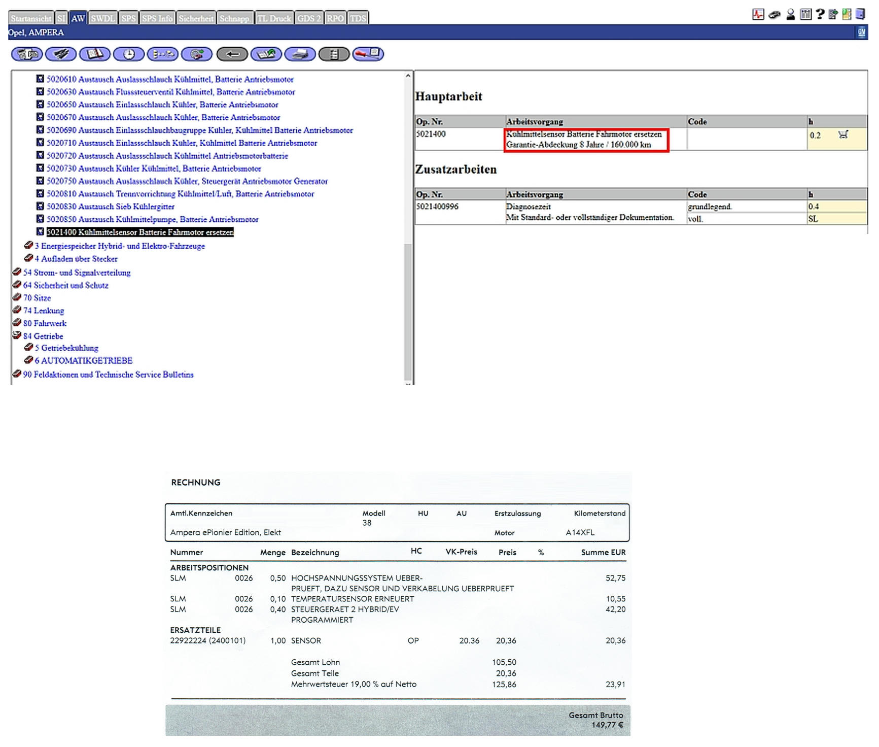

Die haben mir damals einen neuen Sensor aufgesteckt und die Kontakte vorher mit so nem Anti-Korrosionsfett eingeschmiert. Dann das HPCM2 neu programmiert.
Ich habe aber bereits vor meinem Werkstattbesuch den gesamten Kabelstrang abgeschnitten und neu verlötet/konfektioniert. Einer der originalen Pins war schlecht vercrimpt und stark korrodiert.
Eigentlich wollte ich den US-Stecker erst nach Ablauf der HV-Garantie drauf machen, aber nun setz ich n dicken Haufen auf die Garantie und fahre mit dem WopOnTour US-Stecker (bis in alle Ewigkeit). Ich mag einfach nicht mehr, mir stehts Oberkante Unterlippe mit diesem verfluchten Fehler!

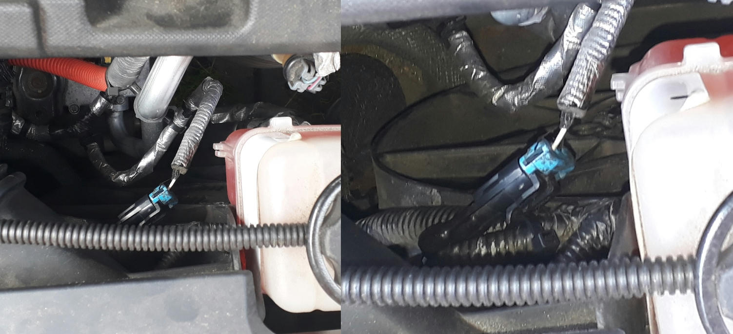

4. Kühlmittelsensor gegen den US-Steckerdummy ersetzen

Das ist schon möglich, wenn du vorher versucht hast, den P1FFF selbst wegzulöschen. Es bleibt nämlich dieser Fehler als Einziger stehen, wenn du versuchst, die anderen DTCs zu löschen.Markus Dippold hat geschrieben: ↑17. Jul 2019 06:05
Der P1FFF stand bei meinem Ampera, als er in der Werkstatt war, auch zuletzt alleine an, was laut ETAC gar nicht möglich sein soll.
Eigentlich ist die Sache durch die HV-Garantie abgedeckt, aber da ich damals dieses Beweisbild noch nicht hatte, musste dafür blechen:

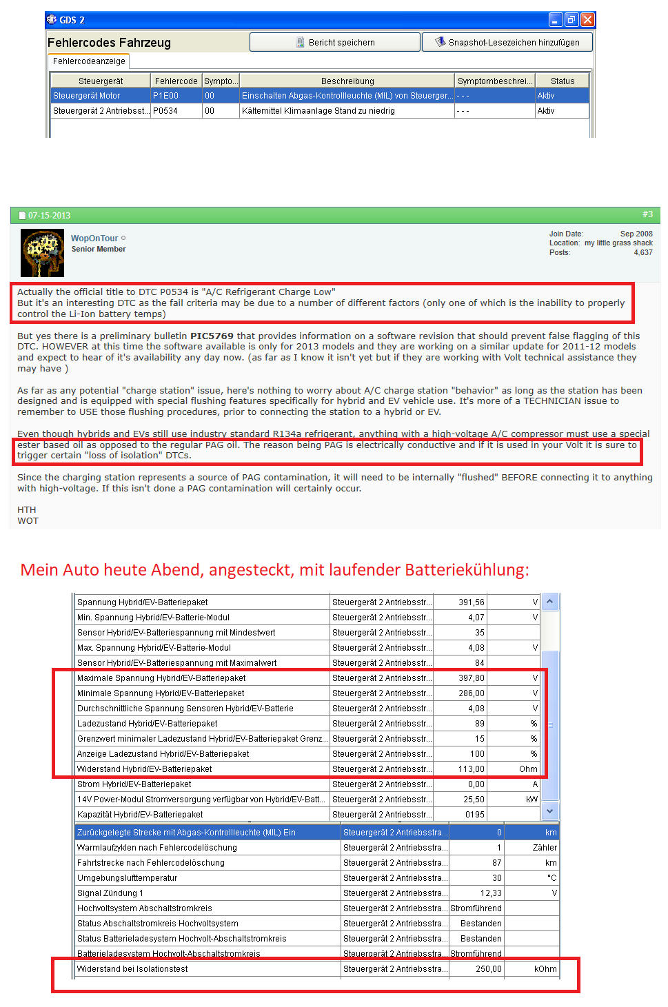

Es geht wieder von vorne los.
Wollte heute Abend einfach nur das Auto auslesen, da ist mir wieder die MIL entgegengeleuchtet ohne Fehlermeldung.
Da ich sowieso dabei war, hab ich mir die DTCs gleich angeschaut.
Der Weihnachtsmann hat folgendes Geschenk für mich:

Ok, 250 kOhm ist für eine Isolierung wenig, aber wie Sicher ist es denn, dass Du ein falsches Klima-Kühlmedium verabreicht bekommen hast? Kann das nicht auch andere Gründe haben?
- Beiträge: 1243
Re: [LambdaCore 21] Auf dem Weg zum Youngtimer
An meinem Kühlsystem wurde seit der Inspektion letztes Jahr nichts gemacht, das ist bei mir natürlich nicht der Fall. Hatte gestern auch erstmal nur diesen Eintrag gefunden, aber hier sind noch weitere Fälle beschrieben (mindestens 3), wo im ein "Drive Motor Battery Cooler" ersetzt werden musste: https://gm-volt.com/forum/showthread.ph ... ther-P0534
Dort geht es aber auch um eine fehlerhafte Erkennung des DTCs durch das HPCM2, was bei mir schon längst rausgepatcht sein sollte. Ich denke, bei mir liegt ein Hardwaredefekt vor.

Ich gehe davon aus, dass der DTC gesetzt wurde, weil der Klimakompressor bei der Kühlung der Batterie unterstützen sollte.
Die MIL geht erst nach zwei aufeinander fehlgeschlagenen Versuchen an (Typ B DTC). Also hat das Auto zwei mal hintereinander nicht geschafft, irgend ein Bauteil zu aktivieren.
Näheres werde ich aber erst bei Opel rausfinden, ich lasse mir morgen einen Termin machen. Hilft ja alles nix

DTC P0534 Case 3
Low side pressure is less than 150 kPa (21.75 PSI) for outside air temperature greater than 5C (41F).
DTC P0534 Case 4
High side pressure is greater than 5000 kPa (725 PSI)
