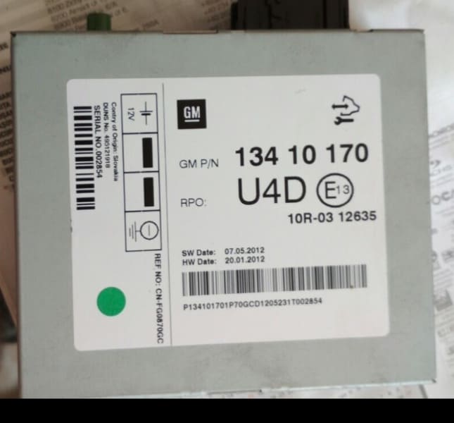

könnte mir jemand sagen, ob dieses hier die richtige DAB+ Box ist?
Lg Gero

Ja, sollte laufen. Habe das gleiche Modul bei mir nachgerüstet :D

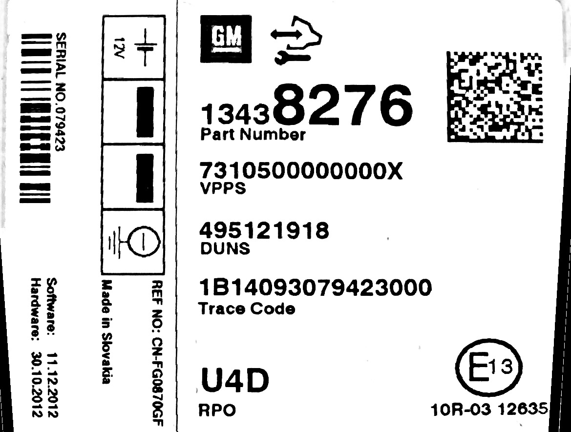

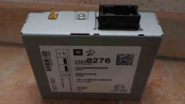

- Teilenummer DAB+ Modul: 13438276

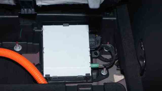

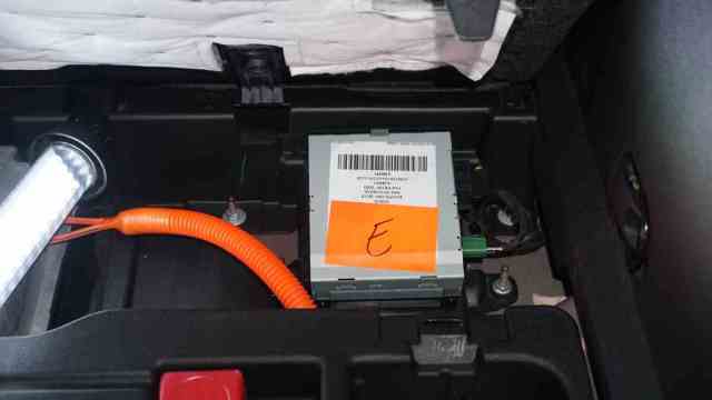

- Bodenklappe auf, leichter Zug nach oben löst die Klipse links+rechts
- Baulampe und Spiegelchen bereithalten
- Antennenstecker durch Druck mit dem Daumen lösen
- Schwarzer Stecker kann einen zur Verzweiflung bringen: Mit Schraubenzieher in einen der beiden kurzen Schlitze auf dem Stecker drücken, das löst die Arettierung und der Sperrhebel kann um 90° umgelegt werden, abziehen
- Einbau, Klappe zu, Affe tot? Von wegen: Klarer bassiger Klang!
Danke nochmals an haraldt, enjoy your Tesla!
