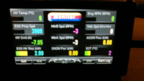

Re: Batterie-Temperatur
Das Temperatur-Management-System des Ampera Akku (TMS) ist noch komplexer als bisher gedacht.
Heute habe ich wieder so ein 'Aha, so könnte es sein' Effekt gehabt.
Rückblende: Ich dachte gestern noch, dass mit der Akkuheizung meines Ampera etwas nicht stimmt, da er nicht auf die erwarteten 15° geheizt hat. Hier: viewtopic.php?f=34&t=2342&start=10#p30307
So langsam komme ich der Sache auf die Schliche.
Ich glaube nun seit den heutigen Beobachtungen, dass die Akkuheizung noch viel komplexer aufgebaut ist, als ich das bisher dachte. Bis gestern, dachte ich, dass der RE aus Temperaturgründen bei -4° nur für sich alleine startet, also komplett für sich isoliert. Das scheint aber nicht so zu sein.
Meine Beobachtungen lassen Vermutungen zu, weshalb Opel beim -4°-Problem nichts tun will und zwar deshalb weil ich vermute, dass das TMS betroffen ist, wenn der RE aus Temperaturgründen läuft
Nun zu meinen Feststellungen von heute Abend.
Die fönbedingten Wetterkapriolen heute Abend bewirkten mehrere grosse Temperaturunterschiede auf wenigen Kilometern.
Der Ampera stand bei der Arbeit auf dem Parkplatz. Der Akku hat sich auf 5° abgekühlt. Als ich startete zeigte die Aussentemp. -3°. Ich erwartete, dass die Anzeige jeden Moment auf -4° geht und der RE startet.
Noch war es nicht soweit.
Die Akkuheizung war sich auch nicht ganz klar darüber, was jetzt: startet der RE oder nicht.
Die Akkuheizung startete erst mal mit einer Leistung von 1KW. (Wie gestern, als nur auf 5° geheizt wurde. Link oben).
Die Akkutemp. blieb auf 5°
Die Akkuheizung schaltete kurz ab, um dann mit etwas über 2KW den Akku zu heizen.

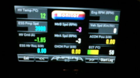

Ich war inzwischen 6km gefahren, die Aussentemperatur war auf +2° gestiegen.
Die Akkuheizung lief und lief, die Akkutemp. stieg und stieg.
Bis auf 12° (nicht 15°), dann passierte es.
Auf weniger als einem Kilometer viel die Aussentemperatur erst auf 0°, -3°, -4° bis -8°.
Bei -4° das bekannte Spiel, der RE startete aus Temperaturgründen.
ABER just als der RE startete, hat sich die Akkuheizung abgeschaltet. Ich hab's natürlich nicht sekundengenau gesehen. --- Zum Strom sparen
Wenn ich jetzt die Feststellungen der vergangenen Tage im Zusammenhang betrachte, komme ich zur Vermutung, dass das TMS den Akku nur bis 5° heizt, wenn der RE läuft und er mit der Stromproduktion und mit dem Voltecmodus 4 für den Antrieb sorgt. Wäre der RE nicht angesprungen, hätte das TMS den Akku auf 15° geheizt, wie dies schon so oft beobachtet werden konnte. Was aber auch heisst, dass die Aussentemp. über -4° liegen muss. (MJ 2012)
Auch, wenn der RE 'nur' aus Temperaturgründen läuft, puffert er ganz ordentlich Energie in den Akku.
Wenn sich die Gelegenheit ergibt, Aussentemperatur, Akkutemperatur, versuche ich mal zu testen, ob sich das im Haltenmodus gleich verhält.
Bei näherer Betrachtung wird das Ganze durch die Vorgänge von gestern Abend in der Tiefgarage bestätigt.
Denn gestern, (der Link oben) hat die Akkuheizung nicht eingesetzt, als ich in der Tiefgarage ankam. Aber die Zeit, die verstrichen ist, bis ich den Minuspol ab- und wieder anklemmte, hat gereicht, dass der Aussentemperatursensor die höhere Temp. registrierte und dann die Akkuheizung startete um auf 15° zu heizen.
Auf dem Parkplatz bei +2° die Akkuheizung läuft mit hoher Leistung Zuhause in der Tiefgarage

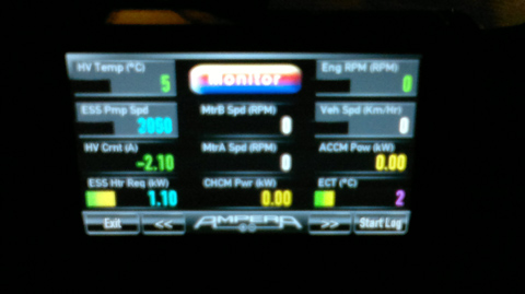

Ich habe schon vielfach beobachtet, dass der Akku von unter 8° auf 15° geheizt wird. Das tat er immer mit der max Heizleistung von 2,37KW.
In den letzten Tagen habe ich beobachtet, dass bei einer Akkutemp. unter 5° mit reduzierter Leistung geheizt wird. Ca 1,1KW. Es kann aber sein, dass dies deshalb der Fall ist, weil sich die Akkutemp kurz vor der Zieltemp. von 5° befand. Diese Zieltemp. Ist vermutlich dann gegeben, wenn die Aussentemp. bei -4°, oder tiefer, liegt und der RE aus Temperaturgründen läuft. (Beitrag hier oben)
Feierabend, der Ampera stand in der Sonne und war für mein Gefühl bereits gut temperiert. Abgestellt habe ich den Ampera mit 13° Akkutemp. Es ist nun 8 Std später auf 5° (vermutlich sogar etwas darunter) abgekühlt.
Aussentemp. Anzeige vor der Wegfahrt vom Parkplatz +5° (durch die Sonneneinststrahlung). Effektiv um 0°. Am frühen Vormittag lag die Lufttemp. weit unter 0°, deshalb hat der Akku so stark abgekühlt.
Die Akkuheizung schaltete nach Abfahrt ein und blieb erst mal bei 0,9-1,0KW. Ich musste in den Nebel reinfahren. Die Aussentemp. sank auf -2°, blieb aber längere Zeit da. Also kein RE-Betrieb. Das merkte auch die Akkuheizung (-Steuerung) und hat, wie auch schon beobachtet, erst abgeschaltet, um dann mit hoher Leistung 2,0KW den Akku zu heizen. Die Akkuheizung ging nicht auf die maximalen 2,37KW, ja sogar manchmal runter auf 1,9KW. Bei einer Akkutemp. Anzeige von 15° ging die Heizleitung auf 0,77KW zurück und schaltete dann ab. Die Aussentemp. fiel auf -3°.
Erst als ich fast zuhause ankam, nach genau 20Min. seit Abfahrt hat der Akku die Zieltemperatur von 15° erreicht. Mein Fazit, wenn die Akkutemp. bei ca 5° (eher darunter) liegt, heizt er nicht mit der vollen Leistung. Dies ermöglicht eine langsamere Temperaturanpassung, denn zu schnelle Temperaturwechsel sind schädlich für den Akku.
Ich weiss nicht, ob hier Algorithmen am Werk sind, die die Fahrweise und oder die Ereignisse / Temperaturen der vergangnen Tage berücksichtigen, wie dies bei der Berechnung der Reichweite der Fall ist.

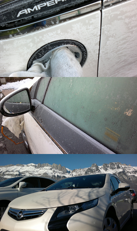

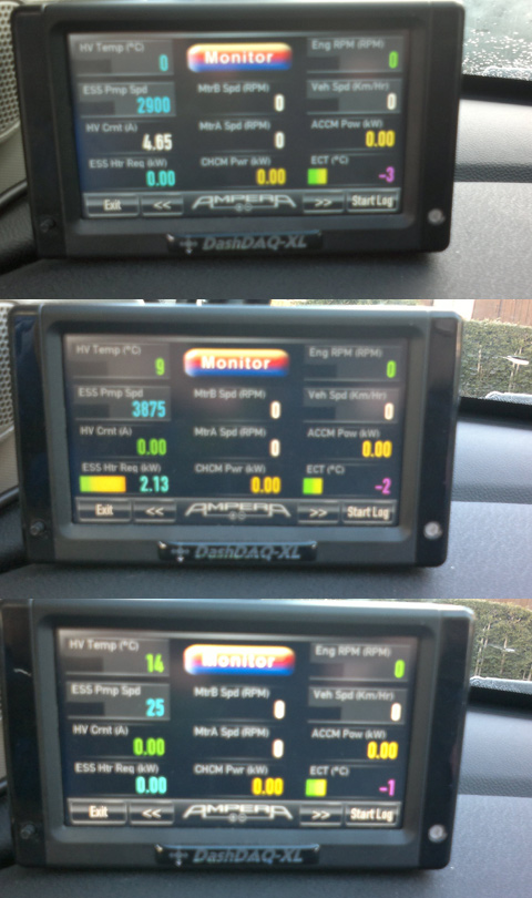

Von Samstagabend bis Sonntagmittag stand mein Ampera draussen. Bis -5.6° lag die tiefste Lufttemp.
Verzögerte Ladung auf Sonntag 11.15h eingestellt.
Es ist genau gleich abgelaufen, wie ich dies bereits letztes Jahr hier gepostet habe.
viewtopic.php?f=38&t=240&p=19461&hilit= ... tag#p19461
Nur war diesmal der Akku noch kälter.
Ohne Fernstart.

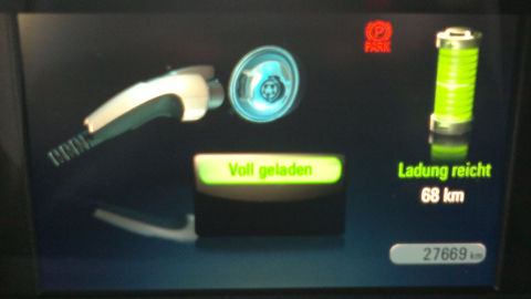

Die Ladung hat er bei 0° voll durchgezogen. Die Zellspannung stieg auf 4,067V.
Der Akku hatte bei voll: 390V, SOC 85.49%.
Erst NACH der Ladung hat die Akkuheizung eingesetzt, ist ja auch logisch, denn bei verschobener Abfahrtszeit wird eine baldige Abfahrt erwartet.
Die Heizleistung lag bei max 2,13KW und damit so, dass keine Leistung aus dem Akku gezogen wurde. Das Ladekabel mit 10A reichte dafür.
Der kalte Ampera, mit dem Steckerschutz-Lappen
Später an der Sonne.
Ladung mit 4,65A,
Akku bei 0° - Heizung mit 2,13KW,
Akkutemp. von 0°-14°,
das RE-Kühlwasser erst bei -3° bis -1°
