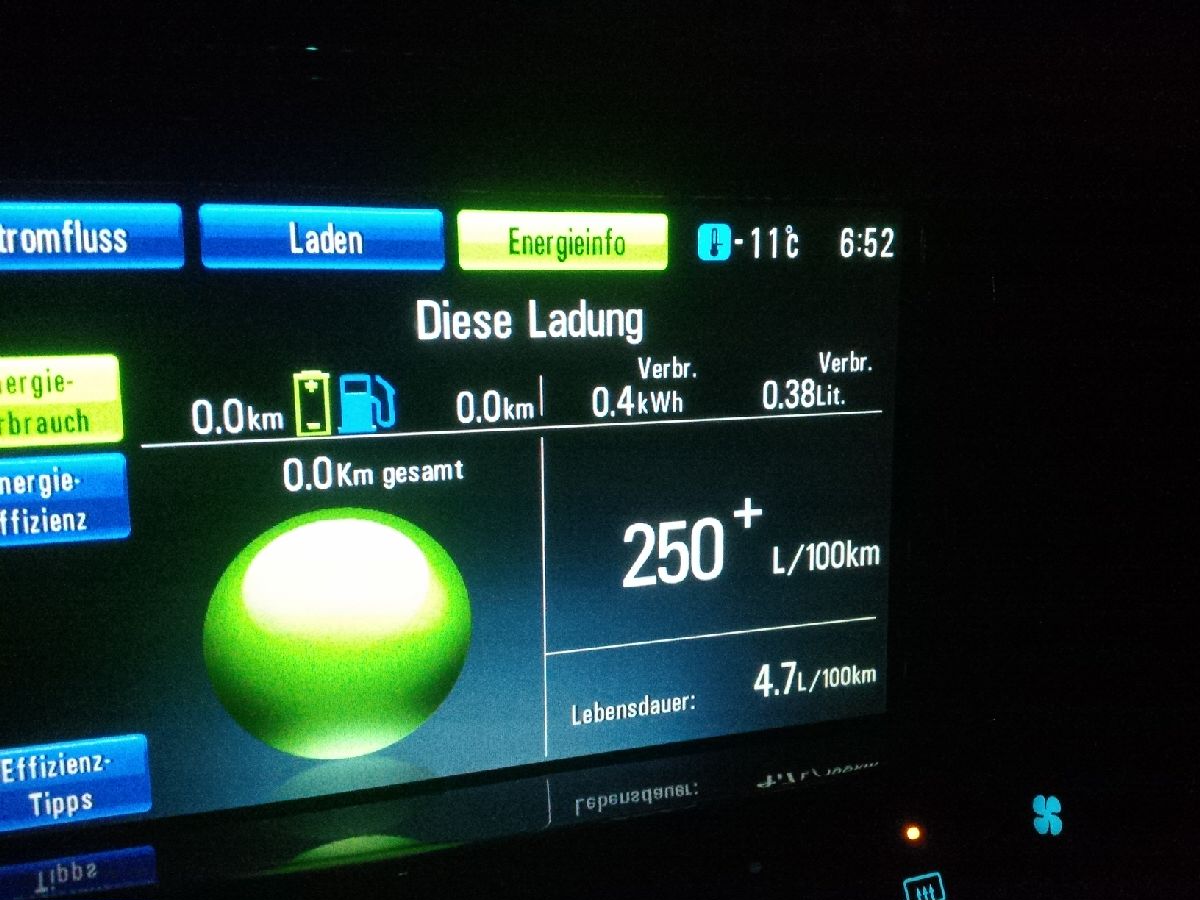

Nun dürfte es ja bei einigen so weit sein - egal ob -4 Grad-Schwelle oder weniger.
Bin heute während der Standheizungslaufzeit eingestiegen - vor der Abfahrt hatte ich diese sensationell sparsame Verbrauchsanzeige:
