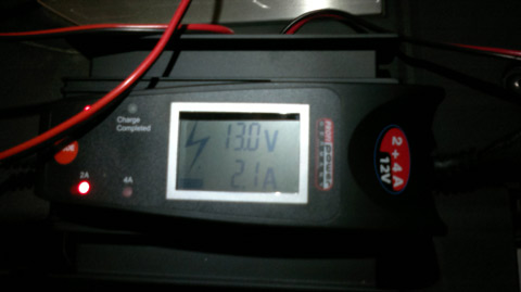

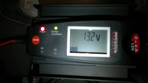

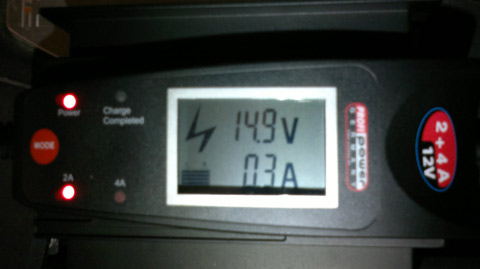

Ich habe mir ein AGM,Vlies - taugliches Ladegerät zugelegt und damit die 12V Batterie heute geladen.
Ich habe den kleinen Ladestrom von 2A gewählt.
Bei Ladestart hat das Ladegerät erst (mit 3 Balken-Anzeige) etwa 60% angezeigt. Sehr schnell ist die Anzeige dann auf 80% (4-Balken) gestiegen.
Nach nur 40 Min. begann der Ladestrom bereits wieder zu sinken und es wurden bereits alle Balken angezeigt.
Nach weniger als 2 Stunden blieb die Anzeige längere Zeit bei 14,9V 0,3A. Das dürfte die Grundlast sein, denn das Gerät hat nicht auf Erhaltungsladung umgeschaltet.
Kurz aus- und wieder eingesteckt---> Ladung beendet grüne LED. :)
