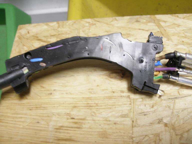

Re: Heute mein 32A Typ2 Ladekabel bekommen
hallo Alfa,Alfa hat geschrieben:Wie erkennt die Ladestation denn dass es sich um ein 16A Kabel handelt und nicht um ein 32A ?
Nur über den Widerstand im fahrzeugseitigen Stecker ?
Dann ließe sich da ja, auf eigene Gefahr, schnell was tricksen
aber nicht, wenn der Stecker innen so aus sieht (bei der Wallbox):
